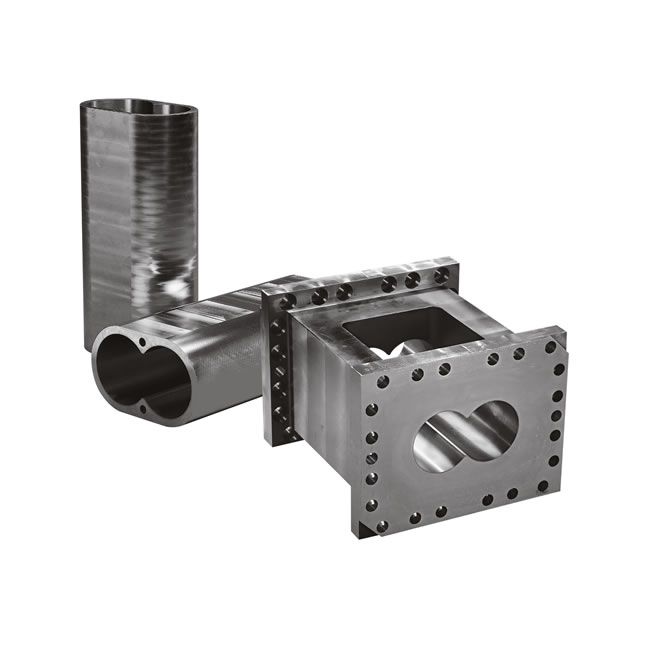

La producción de plásticos es elevada y muy exigente: Requisitos de gran calidad y producción de grandes volúmenes. El desgaste afecta a numerosas partes del proceso de producción y tiene muchas formas. La erosión, la corrosión y la abrasión pueden dañar barriles de extrusión, forros, troqueles, tuberías, codos, válvulas y tolvas, y detener la producción.

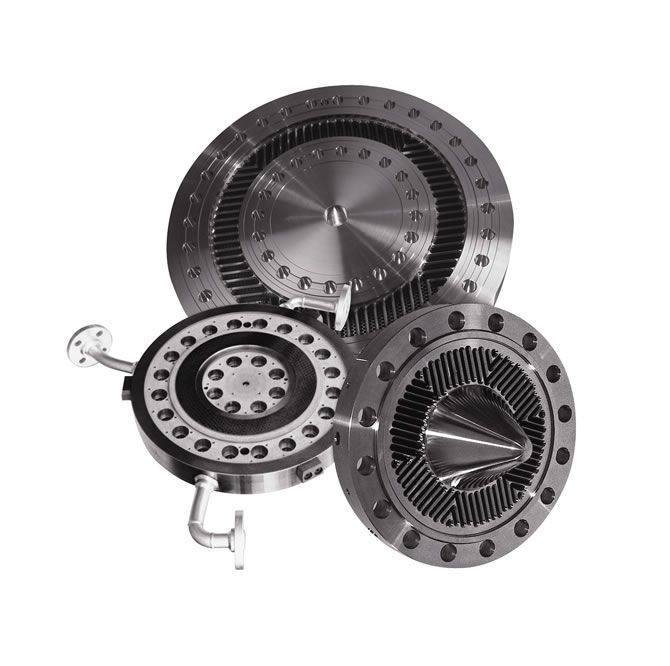

El metal duro de tungsteno, aplicado adecuadamente, es a menudo el material preferido para la granulación sin desgaste de matrices, cuchillas, pistones de alta presión, cilindros y tornillos.
Nuestras soluciones contra desgaste prolongan la vida de los materiales. Pueden aumentarla hasta 15 veces más en comparación con los componentes sin proteger.
