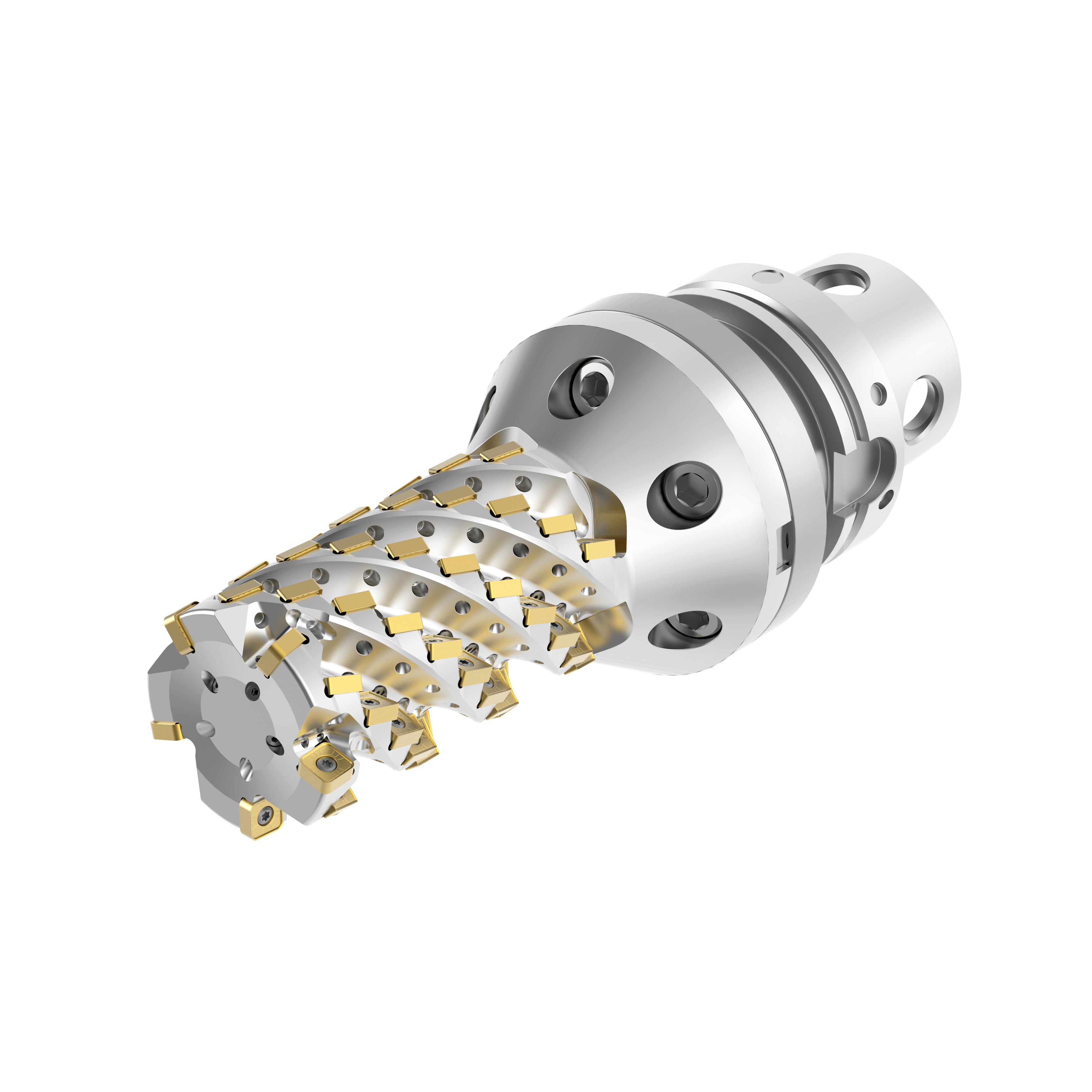

Maximale Flexibilität
Die BTF-Aufnahmen sind für maximale Werkzeugsteifigkeit konzipiert und bieten bei sehr anspruchsvollen Anwendungen mit Titankomponenten im Bereich Luft- und Raumfahrt erhöhte Standzeiten und Produktivität.
Höhere Stabilität als jede gerade Flanschverbindung und bietet somit unübertroffene Biegesteifigkeit.
Der Schraubkegelflansch bietet maximale Flexibilität bei Schnittstellen mit HSK-, BT-, DV-, CV- und KM4X™-Standardaufnahmen. KM4X bietet die branchenweit höchste Biegesteifigkeit und ist damit die beste Wahl bei anspruchsvollen Anwendungen.
Großvolumige Kühlmittelzufuhr durch die Mitte unterstützt die Spanabführung und reguliert die Wärme im der Schnittzone.
